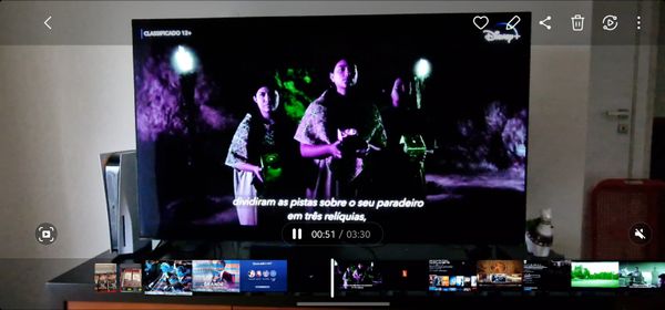

  • Boa tarde, no fim de semana do fim de ano dia 31/12/2022 e 01/01/2023, por volta das 21h a TV começou a ter um comportamento estranho. Quando punha na TV para ver canais da NOS, a imagem estava toda distorcida. Quando punha no Disney para ver uma série, primeiro começou por durante a série parecer que mudava o "filtro" da imagem, tipo imagem clara colocava filtro amarelo isto de frame a frame, no netflix igual. Só o prime dava sem problemas, isto no 31. No dia 1 piorou, no Disney já só dava a imagem com "filtro" verde e netflix igual. No netfliz até parecia que tinha as cores invertidas. Mas as cores em todos os menus da tv estavam 5 estrelas pelo que presumi que fosse problema das apps. Limpei cache, apaguei actualizações, reiniciei tudo e nada, voltava sempre ao mesmo. Contudo o que me pertubava mesmo era o sinal da tv porque no caso das apps podia ser uma anomalia qualquer mas no caso dos canais da NOS já não conseguia justificar o comportamento. Então decidi esperar por segunda para reportar. Hoje ligo a TV e está a funcionar como se nada se tivesse passado.
  • Eu deixo imagens, não consigo por o vídeo. Screenshot_20230102_180428_Gallery.jpg

@TiagoNunes  depois deixa o teu feedback em relação ao problema depois da assistência ir ai.
Isso parece-me um problema com a ''board que controla o sistema Android'', mas só a assistência é que te pode resolver isso.

Boa tarde,
Entrei em contacto com a assistência técnica e esta informou-me para verificar a versão do firmware, (que deveria ser igual ou superior a PKG 6.6070).
Como a versão que tinha era inferior e embora tivesse as actualizações em automático, ainda não deveria estar disponível para Portugal, pelo que segui a indicação do link para fazer o download da versão, instalar numa pen, colocar a pen na TV e seguir os procedimentos.
Após seguir o procedimento a TV já tem o novo firmware instalado.
Agora, a verdade é que o problema que tive só ocorreu naquele fim de semana e desde ai ate agora sem problemas.
Nestes próximos dias vou verificar se ocorre alguma anomalia com a televisão conforme indicado no mail, e caso afirmativo, volto a entrar em contacto com a assistência.
